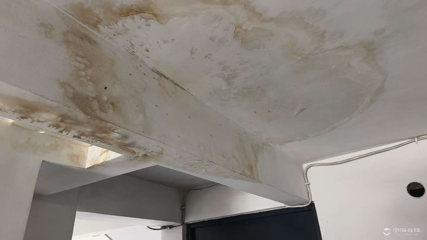

需要真正懂行的泥水工,(捣浆糊,瞎扯淡)的不要浪费时间,(洗手间渗水),留下联系方式,直接联系或者微信联系,

楼上是卫生间吧!地砖全部铲了重新做防水,重新贴砖。关键是洗澡的地漏要弄好。

是的,找一个真正懂行的,才行

你这个得全部翻起来重做防水,防水做好再回填贴砖。搞起来有点麻烦
