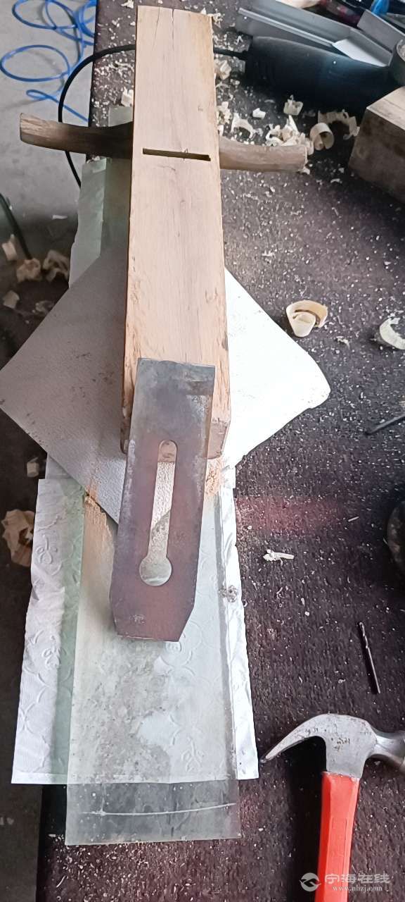

想做个油石架子,用木头来做。铜盘锯有,翻出92年我亲手开的一把粗长刨。二十多年没握过它了。发现严重变形。有1.5mm的弯曲。只能用砂纸找平。

 楼主| 发表于 2022-4-27 16:44:45 来自手机 | 显示全部楼层 | 来自浙江
慢慢慢磨,大约要40分钟,如果有把细长刨怼一下,20分钟就行。

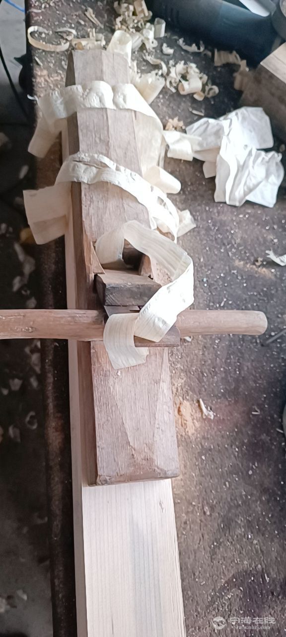

 楼主| 发表于 2022-4-27 17:21:24 来自手机 | 显示全部楼层 | 来自浙江
修整好,还是好使的很。粗长刨能用出细长刨的感觉。看这刨花,比纸薄

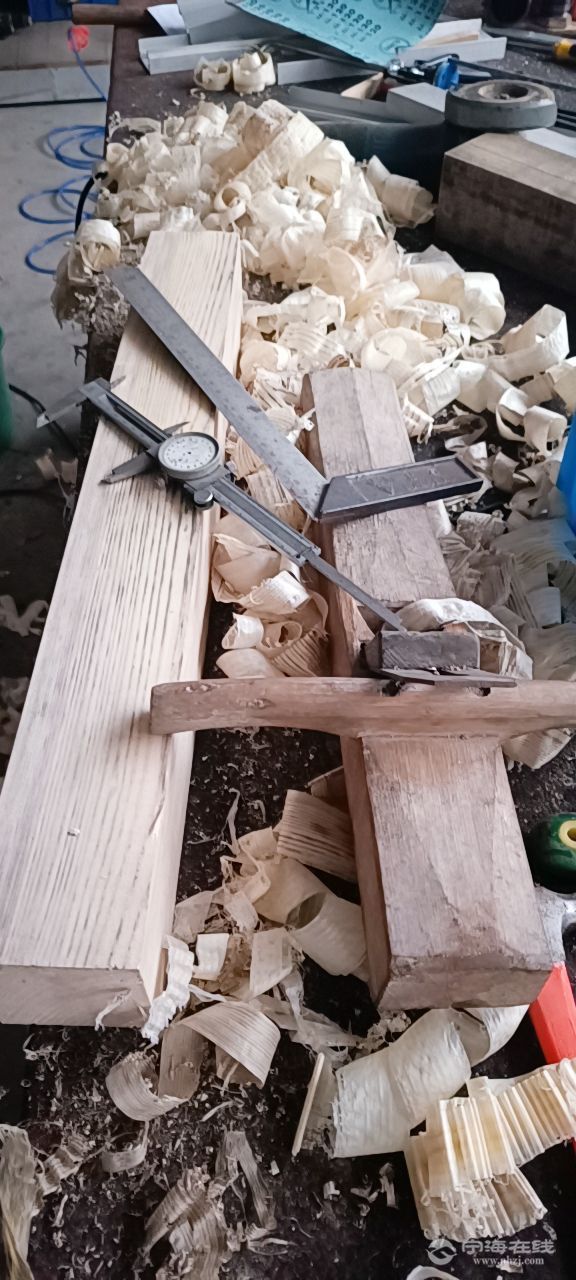

卡尺不应该出现在这里不

错,我是小木老师。木匠分细木,小木,大木。
其实我标题就错了,30年的不是老家伙。
就等在线那个以木匠标称的大侠来纠正。
