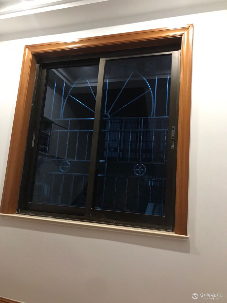

看上去是磨砂的玻璃!实际是贴上去的!

补充下:家里的窗!

网上买,自己贴

大哥!完全没经验啊!怎么贴啊?就像汽车贴膜一样不懂的怎么贴啊

自己贴没问题,我卫生间自己贴的。洗洁精,刮板,美工刀搞定。玻璃洗干净,均匀洒上兑水洗洁精液,贴纸背也用抹布均匀抹上,两人配合往玻璃上贴,对齐,用刮板刮平,没有气泡即可,省下几百人工费。

淘宝买,自己贴,这个很简单的,有点动手能力的人肯定没问题

自己不会贴 就去广告公司 玻璃磨砂贴
