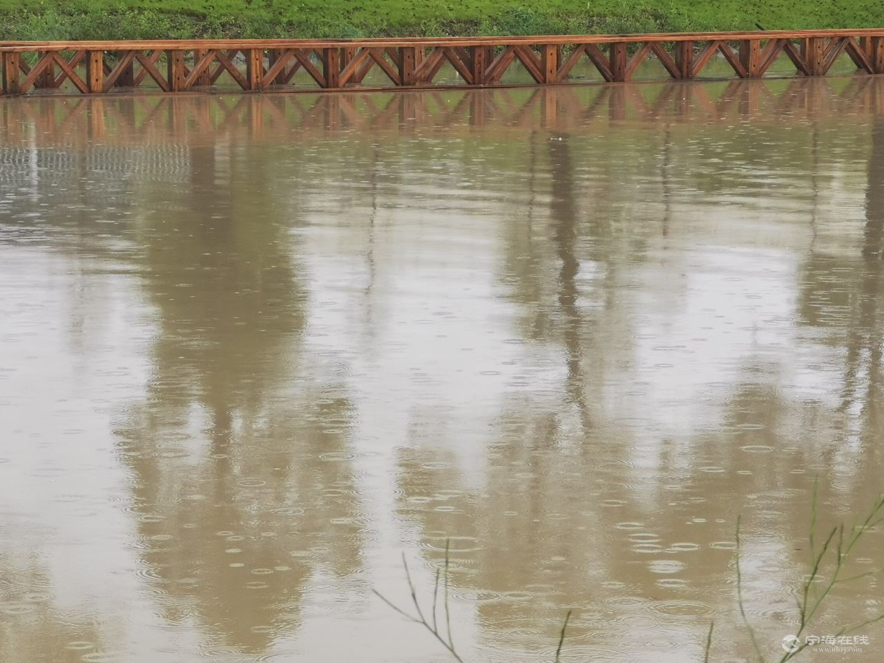

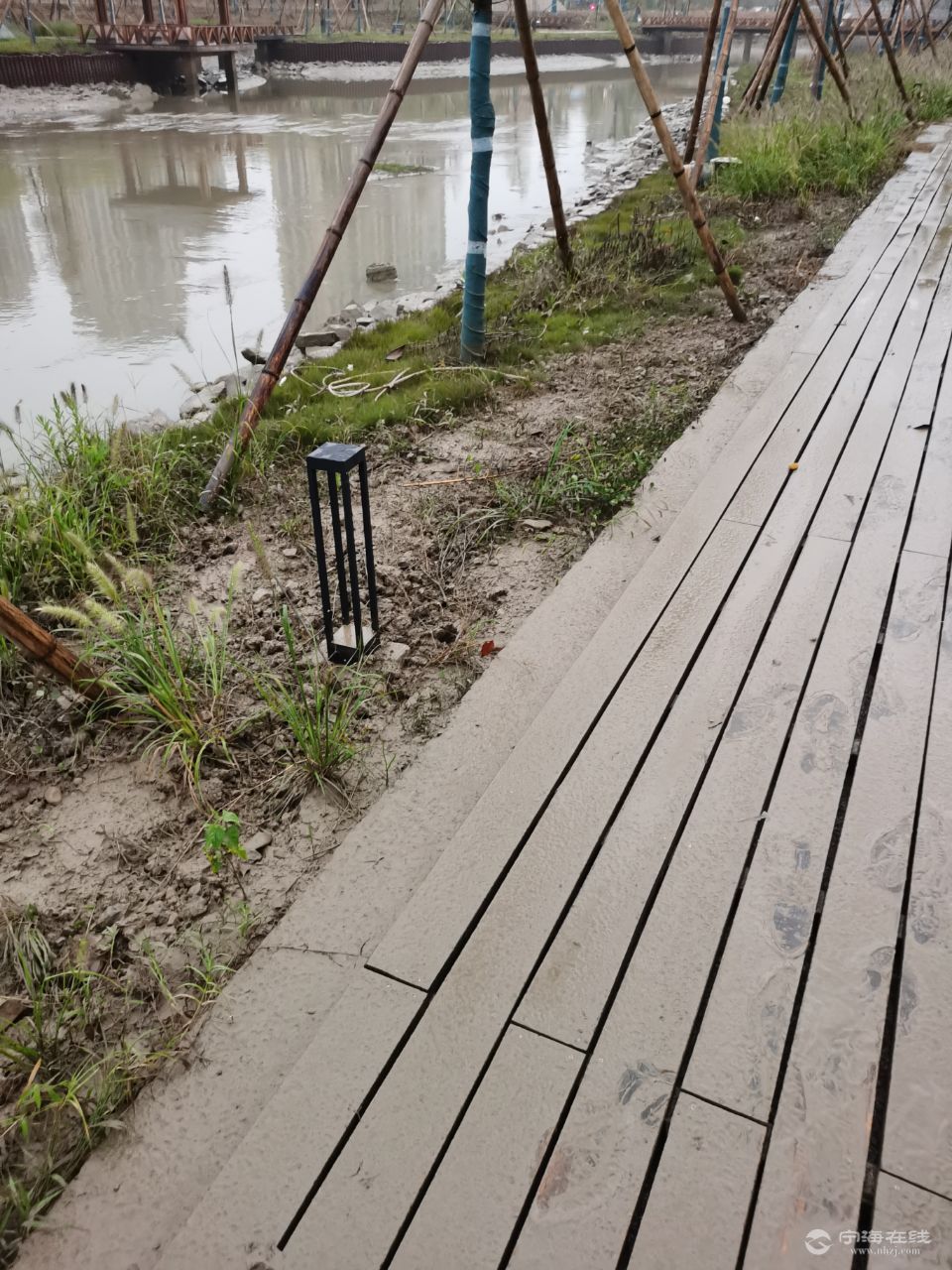

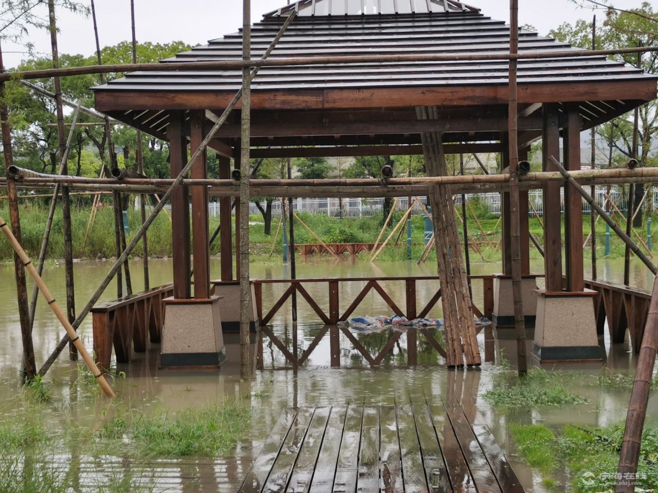

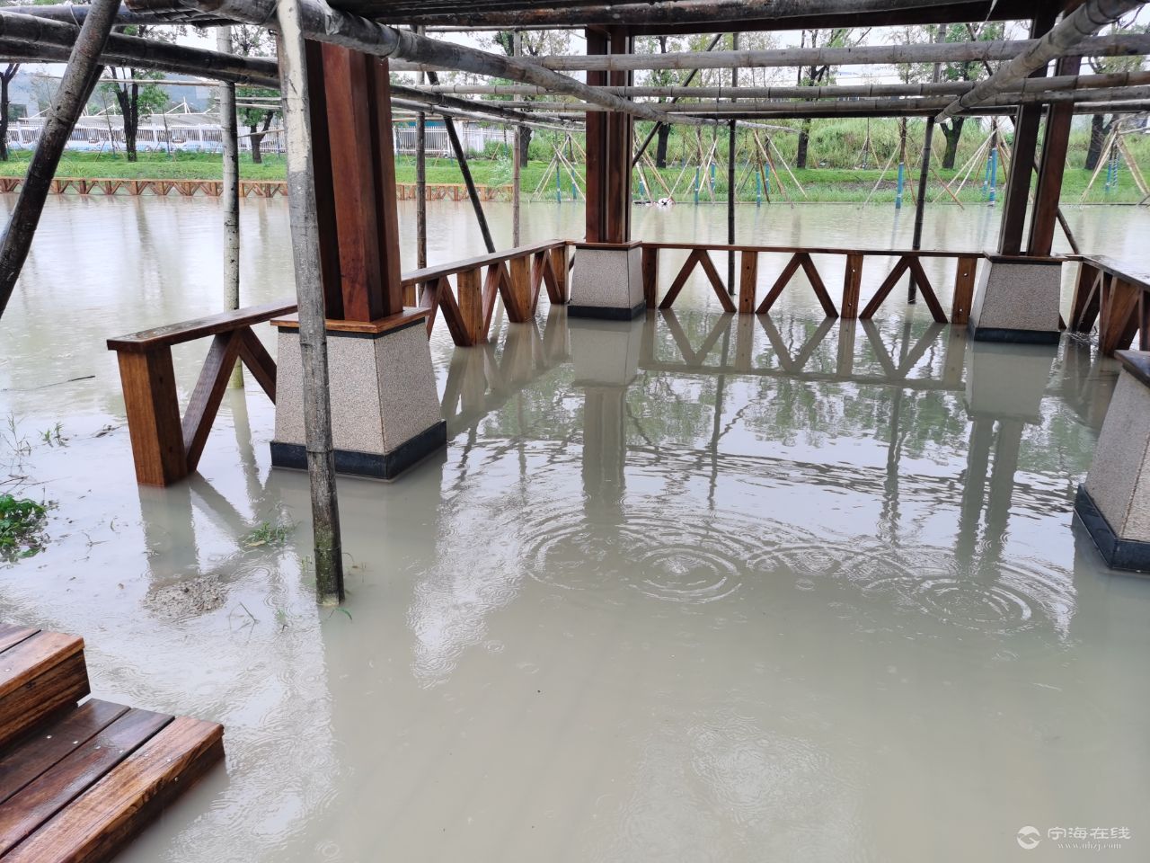

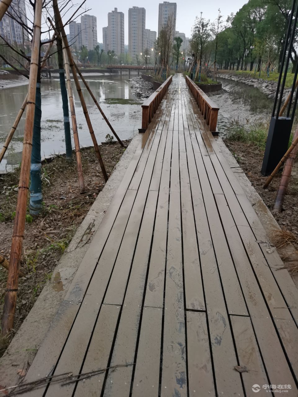

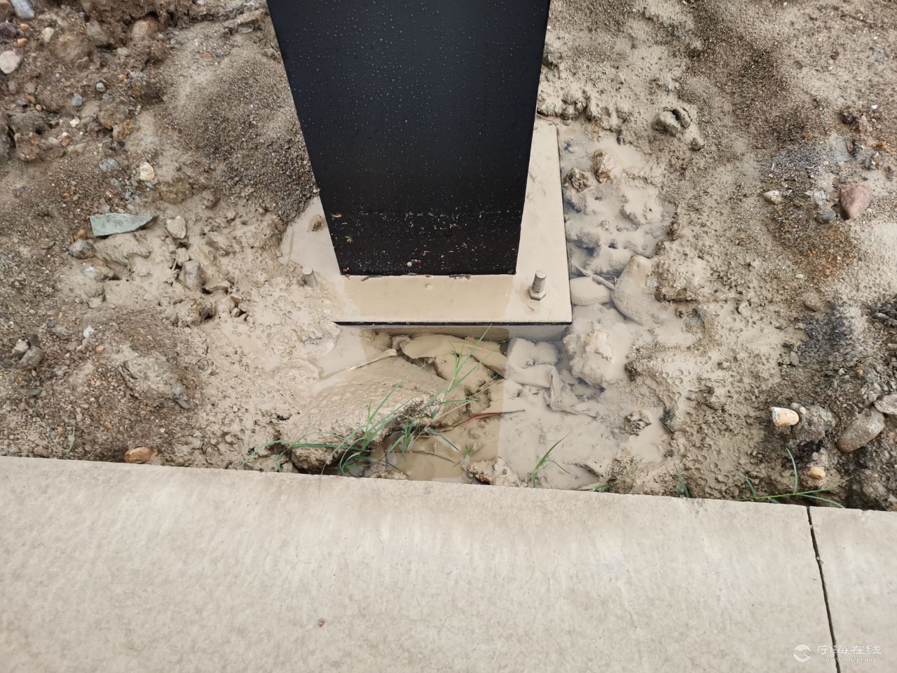

极俱安全隐患的桥头胡街道某水上公园!

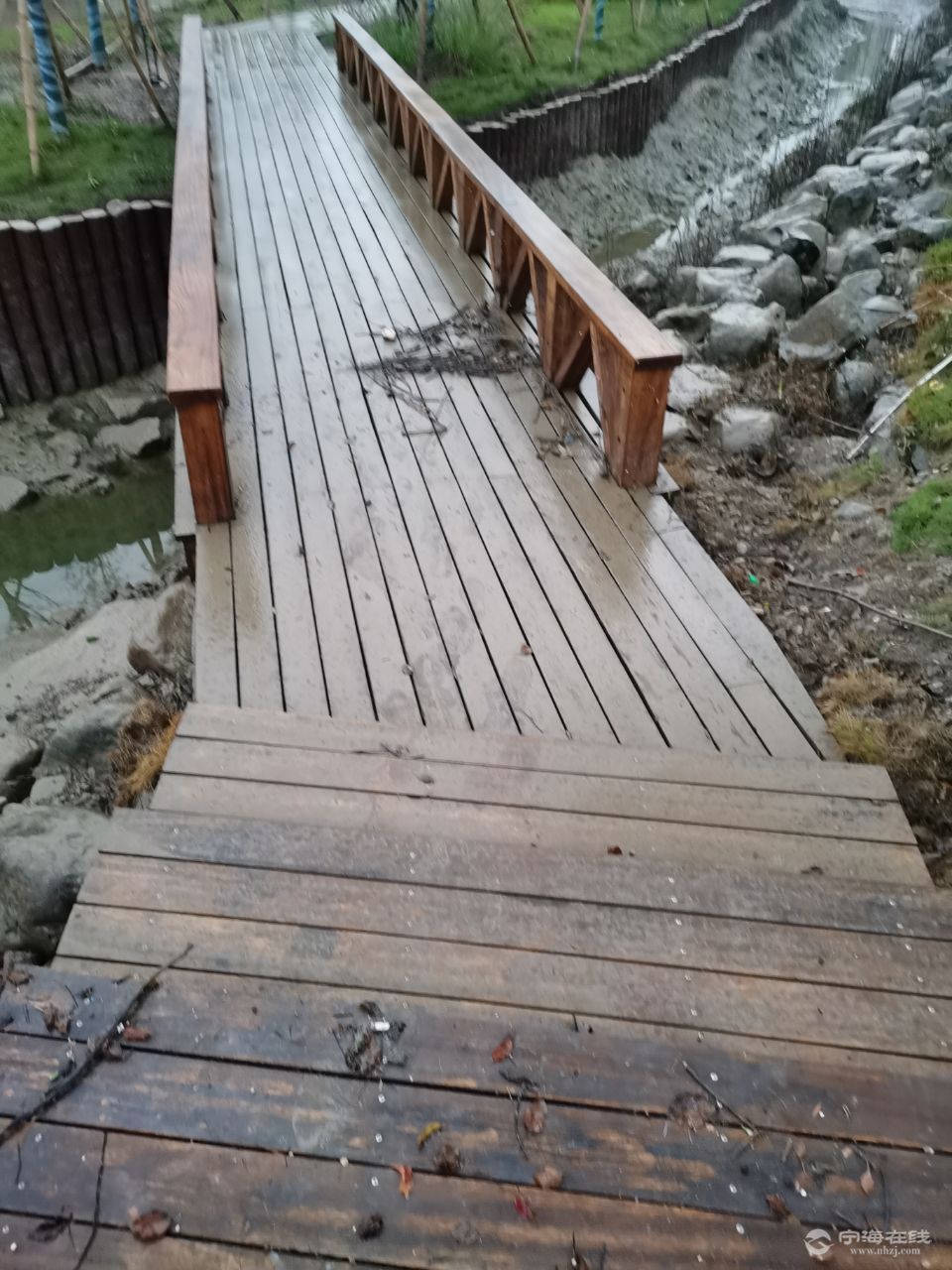

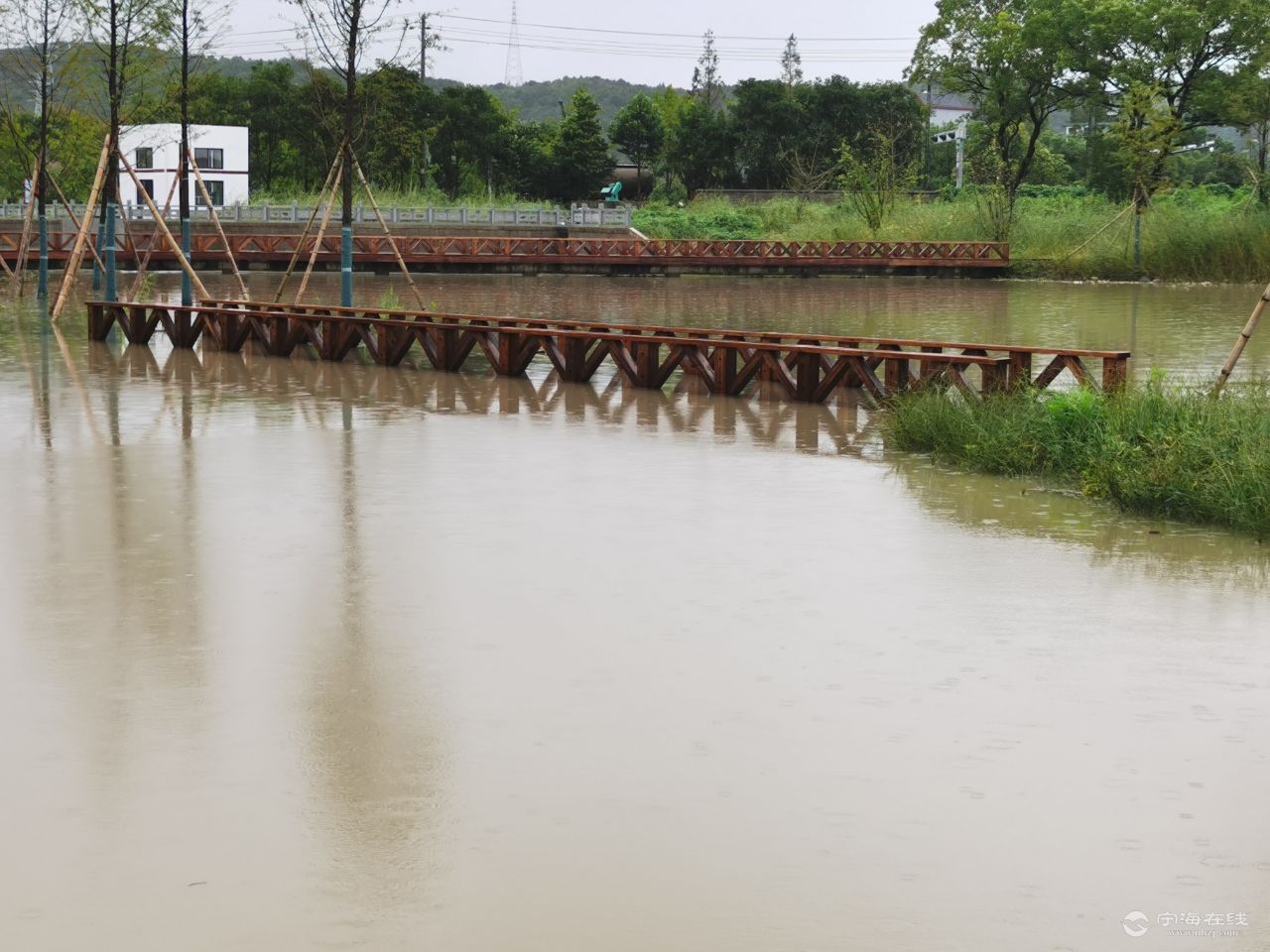

       政府部门修建这个水上公园,便捷了宁海北部的洪水排泄,也丰富了许多市民的体育运动的活动场所,是得到许多市民赞扬的,尽管在公园的名称上颇有骂声!
       公园利好百姓,但也存在严重的安全隐患,公园的设计与施工上存在严重的缺陷,九曲迴桥低于水平面,更为甚者迴桥两面的景观灯又低于桥面一.二十公分,一下大雨凉亭与迴桥都沉没在水下几十公分,造成闸门不敢拦截,因闸门的泄水面要高出凉亭迴桥几十公分。
       这些景观灯在水没桥面时,电线接口都沉没于水下,这些接口都是我们平常家用电器插口,没有水下防护措施,这就造成下雨天景观灯漏电安全隐患,古话说“不怕一万就怕万一”。
       桥头胡有四个公园,现在这个水上公园最适宜市民晨昏锻炼,“十一”景观灯亮起后,每天锻炼身体的人许多,请大家下雨天不要去手抹景观灯,特别是照顾好小孩不要围绕着景观灯玩游戏,在水没凉亭与迴桥时千万不可涉水行走。

 楼主| 发表于 2021-10-9 06:55:13 来自手机 | 显示全部楼层 | 来自浙江
大雨后的公园!

 楼主| 发表于 2021-10-9 06:56:45 来自手机 | 显示全部楼层 | 来自浙江
水没凉亭迴桥后泥泞不堪路面于景观灯!

 楼主| 发表于 2021-10-9 07:22:57 来自手机 | 显示全部楼层 | 来自浙江
昨晚水淹公园后景观灯跳闸了!
